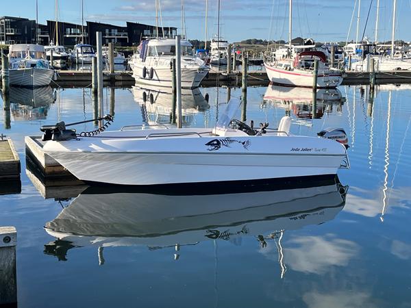

Jeg har en 4,55 m. styrepultjolle, med en 15 hk. Mariner efi påhængsmotor. Jeg bruger båden til lystfiskeri i fjordene.
Båden vejer 200 kg. + motor, batteri osv.
Jeg har også en frontmonteret elmotor og et 100 amp batteri i forenden.. Den trækker faktisk ganske fint når jeg sejler alene, men når vi er 2 personer + fiskegrej, så kniber det at få den op og plane.
Vil det give noget mærkbart at gå en enkelt tand op i motorstørrelse, til en 20 hk. efi ??
Det bliver aldrig en raket, det skal det heller ikke være, vil bare gerne op og plane med 2 personer ombord.. 😉

  • #1   30. apr 2025 hvor hurtigt går båden nu ved fuld gas og hvor mange hk er båden max godkendt?
    de fleste både sejler ofte bedst med max godkendt motor...
  • #2   1. maj 2025 Jeg tror ikke at 5 hk mere vil gøre at du kam mærke den store forskel men jeg tror at du med fordel kan montere en omdrejningstæller for så kan du jo bedre se om din motor måske bare skal have en lidt mindre propel til når i et 2 personer i båden dette er nok den billigste måde at løse problemet på og en omdrejningstæller vil jo også være nyttig hvis du senere vil sætte en større motor på .
    Løsning 2
    Tjek hvor stor motor båden kan tage for umiddelbart ser den da ud til sagtens kunne klare 40 hk og så vil du da være SIKKER på at den sagtens kan plane med flere personer ombord
  • #3   1. maj 2025 Hvis du alligevel skal ud og købe ny/anden motor, vil jeg anbefale at få den største din båd er godkendt til, eller max 10-20% under maks størrelse. Og som Hasse skriver, ser din båd ud til at være godkendt til en noget større motor. Uden at kende din båd, vil jeg mene den er godkendt til 40 eller 50hk udfra profil billedet at dømme.
    Det giver selvfølgelig højere topfart, men mere vigtigt, det giver dig mulighed for at plane uden at give fuld gas, specielt hvis du får propellen optimeret til det du nu ønsker (gætter på march hastighed fremfor maks hastighed).
    At gå fra 15 til 20 giver jo noget, og du vil nok kunne plane med 2 personer hvis du i dag kan plane med een og 15hk. MEN det betyder stadig du skal sejle fuld gas og sikkert have en propel med lille stigning for at få kraftoverskuddet. Det er du ude over med en 40 eller 50hk på hækken i stedet.
    At skifte til 20hk giver kun mening hvis du har en meget billig motor på hånden.
  • #4   2. maj 2025 Hej Per.T
    Det er da dejligt at vi har samme mening men det "behøver" jo ikke at være en ny 4 takter
    Der er jo mange 40 hk 2 takter til salg til små penge min Johnson 70 hk er fra 2001 og starter hver gang med det samme og fungerer uden problemer
    Jeg "opgraderede" fra 115 hk E-tec til 130hk E-tec på min Thundrcraft og det gav ikke en skid andet end jeg fik brugt 90.000 en gang til , jeg solgte min første 115 hk e-tec med ny fjernkontrol / 2 nye i command ure og nyt ledningsnet for 50.000 og den havde kun gået 300 timer men jeg mistede ca 40.000 på den så jeg køber aldrig en ny motor mere og den skibsplast jeg har nu er jeg nødt til at sælge for for jeg har problemer med at trække den op på traileren når jeg skal ud på traileren og sætte krogen i fordi min balance er blevet meget dårlig PGA min sukkersyge
  • #5   3. maj 2025 Du vil næppe mærke den store forskel fra 15 HL til 20 HK.
    Skal du have en mærkbar forbedring, så skal du nok op omkring 30HK+....
    Husk på, at motorens vægt også stiger, når du opgraderer motoreffekt.
    Der findes mange fine påhængsmotorer på markedet, både brugte og lettere brugte.
    Vær dog opmærksom på, at en brugt påhængsmotor hos en pivat sælger KAN være fejlbehæftet, og dermed står du dårligt ved en mekanisk defekt.
    Det behøver ikke at være bedre med at motorkøb hos en forhandler, men der er du trods alt dækket ind under købeloven.
