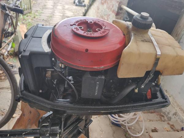

Håber nogen kan hjælpe mig her..
Har anskaffet mig denne lidt ældre mercury motor og har prøvet at starte den med benet i en balje vand, og havde forventet en vand stråle fra vand køling, men der kom ingen, og nu har jeg nær studeret både motor og ben og kan bare ikke se nogle steder at vandet skulle komme ud.. kan det passe at der ikke er noget sted under motor det skal komme ud eller ??
Kan sende flere billeder hvis de mangler
Håber meget på hjælp her 😊

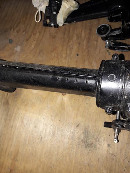

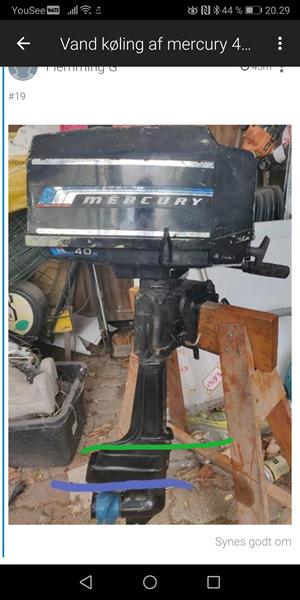

Fx de små suzuki 2,5 hk giver kun lidt vand tåge sammen med udsugnings gassen når motoren er varm..ellers bør da komme vand ud under motoren umiddelbart efter motor er opstartet på sån en 4 hk vil jeg mene.. Prøv med noget vand højere op på motorbenet..
feb 2005
Følger: 11 Følgere: 26 Både: 2 Emner: 50 Svar: 533
Den kan også være til stoppet i kanalerne, så er det bare at få den åbnet hvor det er muligt, og få det renset...
