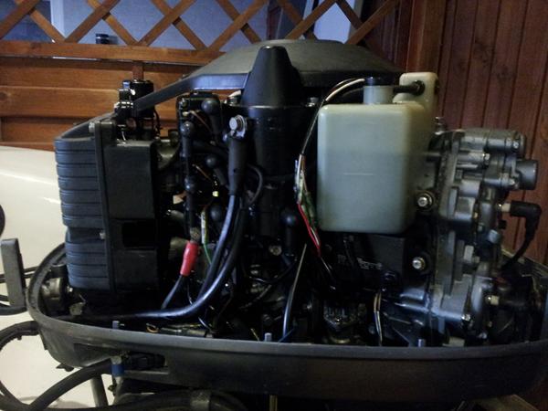

Min ovennævnte motor vil bare ikke starte choker virker og der er benzin på
nogen der har tid som kan hjælpe?????

så starter vi lige fra bunden
kan bolden pumpes hård?
tjek for en sikkerheds skyld også lige gnisten på tændrør(OBS HØJSPÆNDING) og husk at lægge tændrøret til stel så du ikke brænder spolerne af.

jeg ville se om jeg kunne google et diagram over motor og boks det er nemmest at se sig ud af og evt måle på.
men det er så ikke det der gør at din motor ikke går ordentligt, tjek benzinfilter og pil bundkarene af karburatorerne og tjek dem for ir/skidt. er det ny benzin du har i tanken?

Det er de faktisk ikke kiggede lige igår inden jeg gik i seng

Det fungere fint når jeg trykker nøglen ind imens jeg drejer så kommer der sådan et lille klik pg en arm der trækker i nogen andre arme spm sider på karburatorerne så går ud fra at det er tegn på de virker men prøver lige det med den benzin slange idag så kan vi da udelukke det

Nu har motoren stået stille i tre timer og blevet kold igen og nu vil den ikke starte mærkeligt mærkeligt mærkeligt
