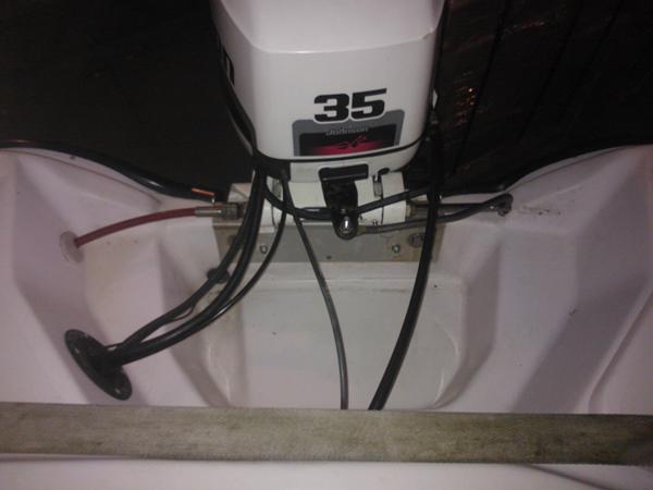

Så er den gal igen.
hvis jeg ønsker fuldt udslag når jeg drejer på rattet er jeg nødt til at hæve motoren. Den tidligere ejer har ikke tænkt på at løse dette, så den er godt ridset og styre pinden en smule skæv, så den går stramt.
Så da jeg nu alligevel har motoren af tænkte jeg at jeg ville hæve den lidt, samtidigt med at jeg tilter monterings beslaget et par cm i bunden. På billedet ses hvordan det kommer til at blive. Der er 3 cm fra bunden af båden og OP til kavitation pladen over skruen, kan det gå an?

Tag evt. et billede af hele motorbrønden, så man kan se hvordan det er forbundet.

Hvis du hæver motor alt det den kan, og der stadig kan komme køling, men skruen skal til at hente en del af sit fremdrivningsvand fra bådens hæk, Ja så forsvandt der nok 50% power.
aug 2011
Følger: 2 Følgere: 1 Emner: 15 Svar: 364
1. Kortere styrearm.
2. Andet fæste af kablet. Agterspejl eller motorbrønd.
3. Glasfiberarbejde på båden.
Ellers hydraulisk styrring.

Hvis han sætter en kortere styrearm på så vi båden blive svær at manøvrere i havnen da den så jo ikke vil kunne dreje ordentligt og et undskylt til Michael jeg så først nu at du også havde rådet ham til en hydraulisk styring
maj 2006
Følger: 61 Følgere: 101 Både: 5 Emner: 14 Svar: 1.472
Du kan jo også bare lave 2 stk alu profiler og montere BAG på hækken og på denne måde flytte motoren bagud UDEN at hæve den ?? jeg har et sådant offset der flytter motoren 10 cm tilbage stående og det er du da velkommen til at kopiere så vil du kunne bruge dit nuværende styretøj ????
