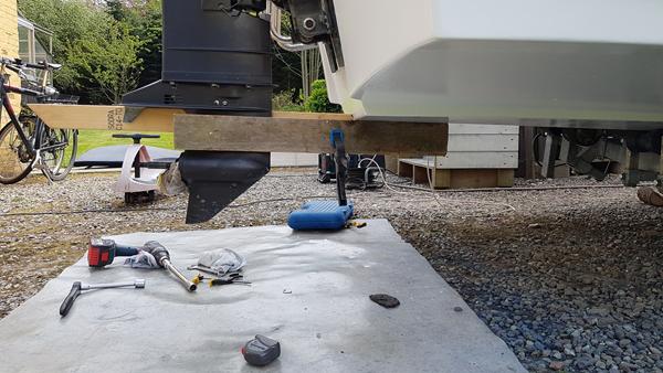

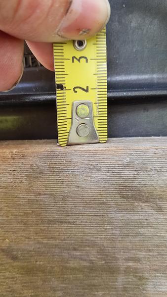

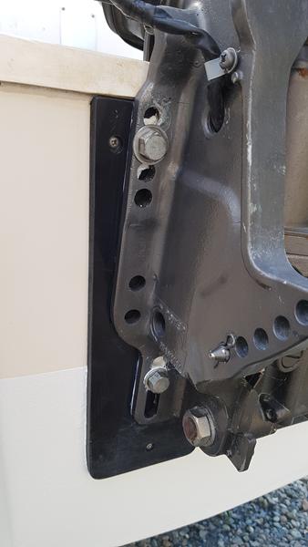

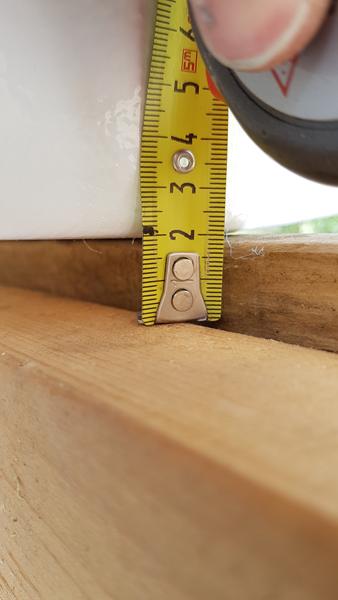

Tohatsu skriver godt nok i manualen at kavitationspladen skal ligge 10-30 mm under skroglinjen, som den egentlig gjorde inden, men alt andet litteratur har skrevet på linje med.
Førhen gik styrearmen faktisk på bunden af hullet i skroget. Tror det her er fint.
I de kommende dage smider jeg nogle smart tabs på den også. Så håber jeg den er mere frisk ud af vandet med fuld besætning

Min er foreks hævet 50mm som udgangspunkt, og kan hæve den med en jackplate under sejlladt til ca 150mm , men så har jeg også et off-set på ca 200mm fra hækken.
