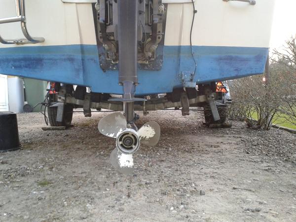

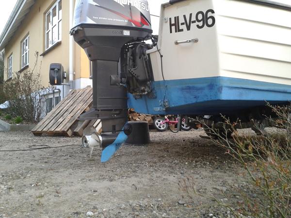

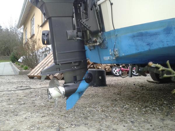

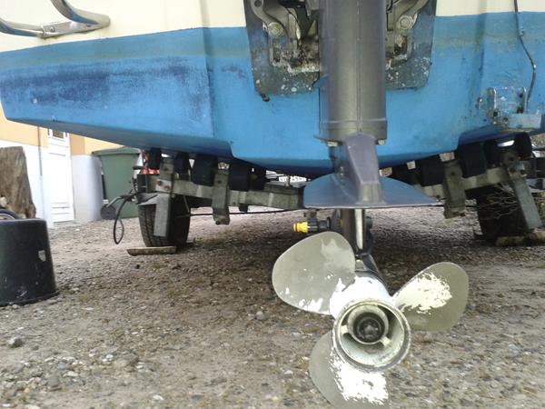

Er vi ikke enige om, at motoren sidder lige langt nok nede?
Båden topper ved 22-23 knob med 2 mand ombord. Crescent 535 med 50 hk TLDI. Lige i underkanten af hvad jeg forventede.

Kavitationspladen skal som udgangspunkt flugte med bunden, eller lidt over når skrueakslen er parallel med bunde af båden..
Men prøv dig lidt frem.

Hvis det havde været en hurtigere båd så skulle motoren hæves 3-5 cm
of hvis det var en racer så skulle den endnu højere op
