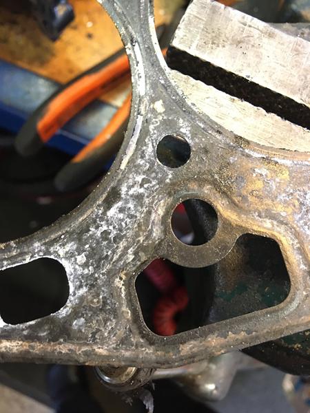

  • #11   23. maj 2021 Vender tilbage med fejlen, er ved at adskille motoren helt. Er større arbejde, end en bilmotor! ( meget kompakt).
  • #12   25. maj 2021 Her var fejlen. Utæt lille utæthed i toppakning.
  • #14   20. jun 2021 Årsagen til utæt toppakning. Startede med at motoren blev varm ved stor belastning. Den stod med, ,,afkalk" et døgn. (der er kalk i saltvand) Problemet løst, ingen køleproblemer! Men så kom der vand i olien, fordi kalken presser pakningerne sammen, når man så afkalker, følger pakningerne ikke med ,,tilbage" og så bliver der frit løb for vandet, som i kan se på billedet! Derfor komplet adskillelse, nye pakninger overalt. Har nu sejlet 4 timer, og motoren er som ny igen! (det var en større opgave, 3cyl. 2 overliggende knastaksler, elektronisk benzin indsprøjtning oma.
