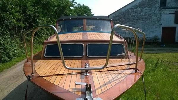

  • #3   12. jul 2015 Jeg mener bestemt at træbåde har stor værdi Jens. jeg ved godt hvor folk stopper op og kigger når de går en tur på havnen. hvad økonomisk værdi angår. så er jeg blevet tilbudt 60000 mere end hvad jeg har lagt i min båd.
