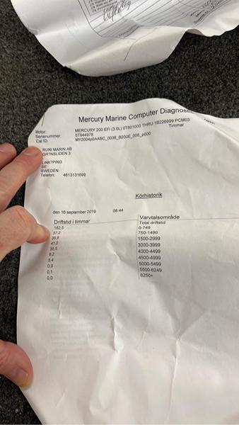

  • #9   11. feb 2022 JK Biler og Både
    Båden står i Sverige og har ikke sejlet ret meget
    Det er en hurtig gående fiskebåd
    Udskriften er et par år gammel men han vil gerne lave en ny han er overbevist over han ikke har sejlet 100 timer siden denne da han har sejlet mest for elmotor.
    Den er brugt i de svenske søer og den øverste 1/2 af Østersøen
  • #10   11. feb 2022 Så ville jeg overhovedet ikke være nervøs for sådan en handel ☺️
