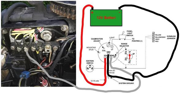

  • #1   7. jun 2022 Til INFO. 1. Køb en manual med el-diagram, så du feks. ikke mixer forbindelse fra den gamle VRO pumpe med en omdrejningstæller. 2. Opret din båd her inde med billeder, Lidt nemmere at hjælpe, hvis man har lavet en god beskrivelse af det man har, krydret med en bunke billeder. 3. Her er el-diagrammer som du kan bruge. Har ikke på en 50HP VRO længere, men det er samme forbindelse når det gælder feks. omdrejningstæller.

  • #5   7. jun 2022 Har forresten heller ikke nogen grå ledning i min klemmerække på motoren
  • #6   8. jun 2022 Hvis ikke du har den grå leder, ja så følger du jo bare el-diagrammet, og trækker en grå leder fra den gul/sort leder, på klemrækken efter din ensretter.

  • #10   9. jun 2022 Find nogle ledninger, og prøv at forbinde det som nedenstående ( sort, rød, grå ), samt sætte din omdrejningstæller på position 5. Start motor og se om det virker. Hvis ok, ja så skal du bare have det hele forbundet. Du har jo en "snavset" grå ledning i din klemrække. Prøv at se hvor den er forbundet til, da den er til din omdrejningstæller !!!!!

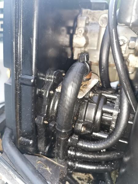

  • #11   9. jun 2022 Det vil jeg prøve mange tak.... Der går også en ledning med et gummistik på fra karburator som ikke er sat til har drt nogen betydning? Evt benzin pumpe?
  • #12   9. jun 2022 Det du har taget billede af, er motorens VRO pumpe. Et system som selv blander olie og benzin. Den har et alarmsystem, som giver alarm hvis der ikke er olieflow til pumpen, eller hvis olieniveau i den eksterne olietank er lav. Man kan afmontere oliesystemet og olietanken, og så selv blande olie i benzinen. Når man gør det, ja så afmontere man stikket til VRO alarmsystemet. Det er et kabel med fire ledere. Orange, violet, sort og grå.
