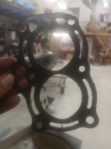

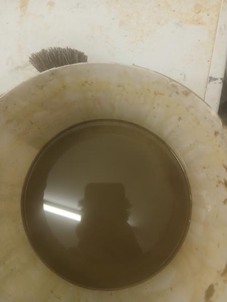

Der er vand i olien på min Honda 10 hk påhængsmotor. har pillet Topstykket af da jeg håbede at det var toppakningen det er det desværre ikke. nogen der ved hvad det kunne være?

Enig med Steen, en motor der ikke bliver driftsvarm danner kondens. Har du evt noget fedtet mayonaise-ligendene rester i topdækslet?
maj 2008
Følgere: 50 Både: 1 Emner: 17 Svar: 2.117
Jeg hælder mest til, at du har kondens i motorolien.
Ny toppakning - termostat - motorolie - oliefilter - tændrør, så burde du være sejlende igen.
Kontroller gearolien evt. udskift.

Men har du ret, vil olien - eller vandet - jo løbe ud når du tager motoren op og begynder at afmontere topstykket. Var motoren tør?

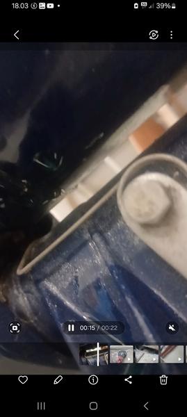

Vi er enige om bundkarret er motorblokken som på billedet, ikke? Og ikke plastik-skallen udenom selve motoren?
