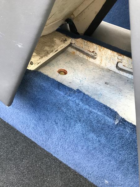

Jeg har i min Bayliner 1952 et par sædekasser (originalt) inden i dem er der fyldt med skum, jeg har prøveboret i mellem sæderne (se billede) kan jeg godt bore ud i siden af "kassen" ud mod midtergangen og montere højtalere i det skum? Altså selvfølgelig skære det væk som er i vejen? Eller er det vigtigt det er der? Eller hvordan?

  • #1   14. jul 2017 Det er selvfølge 'vigtigt' at den findes der, og ikke fordi fabrikanten havde et mand med skum i overskud. smiley
    Mange åben design båd er der krav ved godkendelse at den kan stadig flyde hvis den får en bestemt mængde vand ind. Derfor den skum du ser.
    Selvom at det er vigtigt , det er ikke absolut nødvendigt og båden kan stadig sejl.
  • #2   14. jul 2017 Du får ikke meget bas lyd fra kassen som er fyldt med skum smiley
    Nu mindre du tager en del ud først.
    Så musikken kan spille rigtig:)
    Hvis det er det som du ville vide.
    Jeg laver nogle enhed kasser og får monteret dem i båden.
    Det er nemmere end at arbejde med det skum værk smiley
