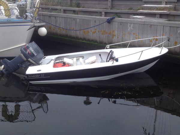

Har et problem når jeg er ude og sejle.
Har en 12 fods båd med 30hk Yamaha.
Den kan ikke plane, den formår ikke at løfte hækken ud af vandet.. Den nærmest trækker den ned og taber omdrejninger. Har prøvet med 80 kg ballast foran, men det gør stadig samme, dog fra en mere vandret stilstand.
Motor benet er indstillet i nederste hak, altså tæt på hækken.
Er motoren for stor/ tung?
Vægt fordelingen?

  • #6   18. jul 2015 Er det ikke lang ben motor?
  • #7   18. jul 2015 Ja det er en lang benet Yamaha.
    Tror det kan være langt ben kombineret med for meget bagtil.
    Men fuck den går 30 knop++, når den planer rigtigt...
  • #8   18. jul 2015 Jolle og mindre både har normalt kun kortben smiley
    Der har du problem.
    Der er alt for meget modstand i lang ben.

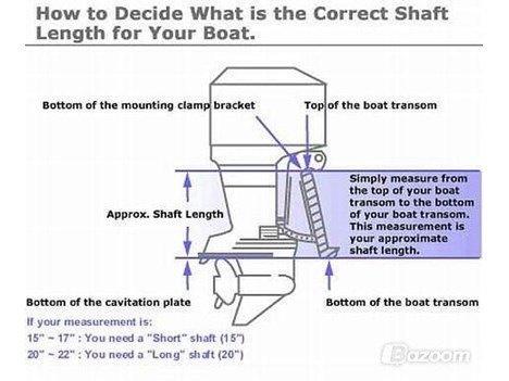

  • #11   19. jul 2015 Den kan ikke plane rigtig med langben.
    Den kan ikke presse skrugen op så den kun lige er under vandet.
    Så er der et lang ben der skal op også, den går ikke.
    Den vil hoppe og osvinge til siderne.
    Syntes nok den så lidt lang ud motoren i forhold til den lille jolle.
    Det skal passe sammen.
  • #12   19. jul 2015 Tror også problemet ligger i motorens lange ben.
    Fik stilt motorbenet helt ud og prøvede igen.
    Den fik selvfølgelig stævnen op i vejret😐
    Men da jeg fik presset stævnen ned med min vægt 80kg, fløj den bare afsted.
    Men der var skruen også omkring overfladen..
    Må prøve at bytte Yamaha'en til en kort benet.
    #Henrik P's skitse gjorde udfaldet. Båden er 100% beregnet til kort ben.

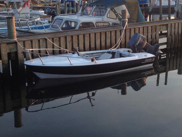

  • #17   21. jul 2015 Det har planet før og rendte tryklogen ud 30knop++
    Havde igår aftes en særdeles vellykket tur.
    Havde fyldt en 30 liter vand plast tønde op, og lagt op i stævnen, sammen med batteri, og 25 liter benzin.
    Den sejlede fantastisk!
    Men men.. Motoren gik ikke rent. Ville ikke tage højere omdr. i gear og gik ujævnt.
    Karaburatorerne bliver renset idag, tændrørene skiftes ud. Så prøver jeg igen. Problemet med sejladsen har været manglende motor power, kombineret med ubalanceret vægt fordeling af båden..

  • #23   21. jul 2015 Husk nu at det stadig er vigtit at højden på din motor er korrekt som jeg tideliger har smit et billede ind af. smiley

  • #28   24. jul 2015 Tror nu godt den må tage 30 HK.
    Der er flere af båd typen på baadgalleri, med mere end 20 HK monteret..
    Men mit sidste uploadet billed efter ballast i stævnen i kommentar felt #17, ser det da fint ud. Båden stikker max 20 cm.. smiley
