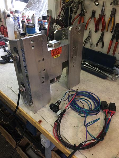

Jeg har (som du kan se I mit galleri) en seastar hydraulisk med 6" setback monteret på min gedde jolle og selvom den ikke er gratis er den 100% alle pengene værd for mig. Det giver faktisk en del på både brændstof og fart at kunne justere efter feks. Vejrforholdene. Henter noget der ligner 3 knob på toppen i optimale forhold. Seastar koster dog i omegn af 17-18k i dk
