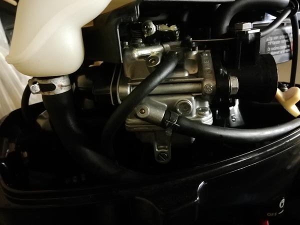

Har lige et spørgsmål vedrørende min tohatsu 3,5 hk 4 takt, har haft den fra ny af.
Har bemærket at der ikke er et benzinfilter mellem den integrerede tank og karburatoren og der er heller ikke en benzinpumpe så benzinen skal løbe af sig selv pga tanken er højere end karburatoren.
Spørgsmålet er vil det give problemer at montere et filter før karburator?
Vedhæftet link og billede af motoren.

  • #1   8. feb 2022 Tror ikke at det vil være en dårlig ide med et filter, det er jo noget fintfølende noget de der bitte små kanaler i carb, men er sgu lidt i tvivl ang der ikke er en bold/pumpe, kan det løbe "nok" af sig selv .... ja måske, men hvad nu når den får fuld gas ! filter skaber jo liiiidt modstand, så måske den bliver "sultet"for meget, på den anden side er der jo heller ikke pumpe/bold på en knallert og der sidder jo også filter på, og selv om man gjorde dem hurtiger ( til bane brug smiley smiley ) kørte de jo stadigvæk, du må gøre som de små hunde ... prøve dig frem
  • #2   9. feb 2022 Hej Kim.
    Vi er helt enig..
    Overvejer også at prøve det af, der må være en årsag til at der findes benzinfilter til den model fra 2,5 hk op til 20 hk.
    Men der kunne jo være en der havde afprøvet det før mig måske 👍😀
    Tak for dit input! 👍
  • #3   17. feb 2022 Det koster jo hele 20 kr at prøve af smiley
    Det kræver et filter, to spændebånd og 5 cm slange
    Har selv en 3,5 hk 2-takt Tohatsu, og jeg har sat en benzinfilter på da jeg fandt snavs i tanken. Der virker det fint, men der er ikke meget plads.
    Så længe tanken er højere end karburatoren, vil det løbe af sige selv, ligesom en hævert.
    Karburatoren suger lidt selv pga venturi-effekten, så det bliver ikke nødvendigvis værre når den får lidt gas
    Og så lige en anden ting. Ikke alt hvad man finder i svømmerhuset kommer fra tanken.
    De 5-10% ethanol i tanken suger fugt som giver korrosionsprodukter som kan stoppe de små kanaler, specielt tomgangsomløberboringen. Så går den fint med gas, men dårligt i tomgang.
    Så om vinteren og ved længere stilstand kommer man fuel stabilizer i sin benzin. Det virker bedre end man lige skulle tro. Jeg bruger det året rundt nu. Både i plæneklipper, reservedunke, pumper og generator. Er skaden sket, prøver man lige med kraftig dyserens. Det kan på de gode dage rense tomgangsomløberen.

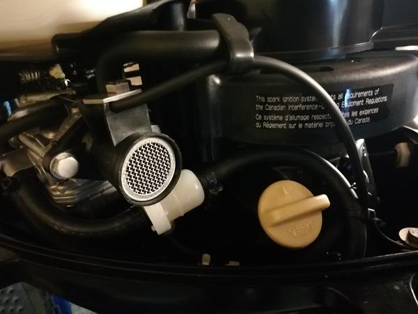

  • #6   2. jun 2022 Hej igen.
    Har fået afprøvet motoren med det nye benzinfilter et par gange og det fungere perfekt 👍 god aften til jer på BG
