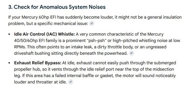

    Jeg kender ikke din motor, men søger man på støj for den type, nævnes indsugningsstøj og udstødningsstøj som mulige årsager, kunne det tænkes det er dit egentlige problem?

  • #3   29. aug Ja det med kuplen forstår jeg, men tænkte blot om din motor altid har larmet eller det er noget den er begyndt med, derfor søgte jeg på 60hk EFI noise og fandt de 2 ovennævnte årsager.

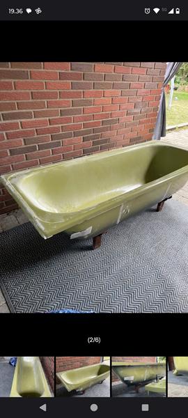

  • #4   2. sep Hvis du har lyst/mod på det kan du jo lave en kuppel selv med glasfibermåtte og polyester ....du kan jo evt finde noget som passer i form og facon fx enden af et gammel badekar og støbe indvendigt i og bruge det som støbeform...først slib middel så gelcoat og polyester og glasfibermåtte osv..det er lidt af projekt ! Men ikke umuligt, lidt dyrt ..
    Billede lånt fra dba..
