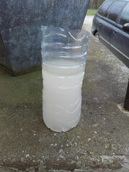

    Tog tændrør ud igen og undrede mig over farven på cyl 3. Ingen sod men vådt. Lugtede dog ikke specielt meget af benzin. Fat i en flaske og pumpe benzin direkte fra tanken og heri. Billedet viser resultatet. Håber fejlen er fundet.
    Nu er jeg i gang med at tømme motor og tank for gl benzin og prøver så igen med noget frisk af slagsen.
    Benzinen er fra oktober og tanket på havnen i Faaborg så det kan gå stærkt. Alternativt er der en utæthed ved påfyldningsstudsen som leder regnvand ned i tanken.
    Jeg vender tilbage.
    PS. Nu bliver der monteret vandudskiller!
  • #5   24. apr 2016 Det der kan ikke ske fra oktober til nu. Du må have en utæthed ved påfyldning eller udluftning. Tjek evt. den store o-ring ved påfyldning de har det med at mørne.
    Har du brændstofpumpe monteret på motoren med svømmerhus?
    i så fald skal det tømmes ud og have den renset også..
    Mvh Christian
  • #6   24. apr 2016 Jeg tror du har ret Christian. Fejlen skal findes i udstyret og ikke benzinen.
    Nå men der er gode nyheder. Hele benzinsystemet blev adskilt og tømt for gl benzin. Der er faktisk en del steder på sådan en relativ kompleks motor. Herefter startede den igen og gik som den plejer.
    Jeg har tjekket o-ringen ved påfyldningsstudsen og den så ok ud. Gav den så med vandslangen hvilket heller ikke gav problemer. En teori kan være at det simpelthen er gl vand fra forrige ejer da jeg aldrig har haft tømt tanken helt og renset den. Har heller ikke været opmærksom på at dræne for vand da det ikke var et problem sidste år. Nu bliver der sat vandudskiller på, så jeg kan følge med i udviklingen smiley
